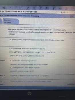

  27. MAKSIMS MILASEVICS
    MAKSIMS MILASEVICS Новичок
    13 май 2017
    16
    Великобритания
    У меня такая же проблема. Думаю это из-за ЕГР. А вообще мне показало ошибку вот такую:
  28. Рома73
    Рома73 Banned
    15 июн 2014
    1,194
    Литва
    В двигателе n20 есть егр?

  30. Рома73
    Рома73 Banned
    15 июн 2014
    1,194
    Литва
    Да у него вообще дизель
