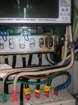

    Сегодня по причине слетевшего «ноля» в счетчике, который находится внутри общедомового электрощита, вышли из строя: холодильник, посудомойка, стиралка, микроволновка, электронные унитазы, светильники и т. д. и т. п.
    Защиты в щите на этот случай не было, должна ли она там быть по проекту застройщика мне неизвестно. Если не должна, то получается, что никто, как бы, и не виноват. Счётчик опломбирован, доступа у УК внутрь него нет, протянуть контакты там у них нет возможности.
    Сижу сейчас, считаю ущерб..
    Кому-то можно это предьявить, УК, застройщику, Мосэнергосбыту? Может кто сталкивался или есть опытные люди в таких вопросах?
    Дом новый. Счётчик ставили до сдачи дома, ни я, ни мои электрики к нему не притрагивались, опломбировал его мосэнергосбыт. Но по акту разграничения он, конечно, мой.
    Это ещё хорошо, что дома никого не было, запросто люди могли погибнуть, некоторые детали оплавились.

    Нужно вызвать контору, которая проведет экспертизу и выдаст резалт, что приборы сгорели по такой то причине.
    Далее, если виновных всеже получится определить - с них качать.
    Ну и я бы не стал сразу считать миллионы и грустить. У меня был случай, заехал домой, а там тоже что-то с фазой и нулем напутали во всем доме (я правда только через неделю догадался заехать еще раз и проверить всю технику). У меня сдохла только кофемашина, при стоимости 150, ремонт обошелся в 30. При том, что ее прям расплавило внутри. Так что может пару блоков заменить и все.

    Если отключить на вводе "ноль" (просто отключить, сделать чтобы он "слетел") - никаких последствий не будет. Фаза пришла на прибор потребитель. Ноля нету ("слетел"). Ток не возникает. Ничего не происходит. Точка.
    Если же проводились кем-то какие-то работы(!) и(!) при переподключении умельцы попутали фазу с нулем - может произойти как описано.
    Т.е. это на 99% произошло (соболезнования) НЕ само.

    У соседа в доме такая же фигня была, и от электрика была фраза херовый ноль
    band нравится это.
  10. Мотоинструктор
    26 июн 2011
    24,196
    Ну да. В многоквартирниках обычно по стояку идёт три фазы с повторением на каждом 4 этаже: 1, 4, 7 и т.д.
    Отвалившийся «ноль» (он же нейтраль) в условиях неравномерной нагрузки по линиям приводит к перекосу напряжения на наименее нагруженной вплоть до 380 В

    мне также объяснили произошедшее
  12. Мотоинструктор
    26 июн 2011
    24,196
    В теории ещё могла одна фаза на входе в стояк отвалиться, но в любом случае это ответственность УК. Поспрашивайте соседей на других этажах (как я писал - ваш этаж +3 и -3), возможно у них те же последствия

    Ноль мог отвалится не на счетчике, а в любой точке по стояку. У нас давно так было - отвалилось в щитке на первом этаже и все, что выше, осталось без ноля

    Ну отсоедини ноль в вилке и ничего не будет. Так же ничего не будет если отвалится ваш локальный ноль в квартире. беда если ноль отваливается в присоединении дома, то есть всего стояка, тогда на этот ноль начинает приходить фаза из соседних квартир и получается 380 вместо 220. То есть лично своей ответственностью это быть не может. Ну за исключением если у вас трехфазное питание квартиры...

    мог, конечно, но счётчик разобрали, внутри контакта не было

    вводной автомат сработал
    но в этом случае автоматы не помогают, со слов электриков

    это может быть единственный случай когда по нулю поперла фаза, а ноль автоматами не обрубается и эта фаза вытекала по заземлению. И это говорит об общих проблемах коммутации нуля и земли.

    автомат обрубает только фазу. ноль и землю автомат не обрубает... не, конечно, можно сделать чтобы обрубал и ноль, но это нестандартное решение. :)

    тут надо изучать где соединены земля и ноль :) некоторые электрики любят соединять их внутри техники... и в этом случае если подать фазу на нулевой провод, то будет короткое замыкание и выгорит место соединения нуля и земли. При этом ни земля, ни ноль, не идут через автоматы и ничего не отрубится... В общем надо изучать схему соединений в квартире...

    акт по горячим следам от руки составили
    показания вольтметра под нагрузкой и без там указали, что нуля нет, тоже указали

    в кв. приходит 380

    Тогда да. Вариантов намного больше и отсоединившийся у вас ноль легко приводит к 380 вольт в розетке. НО при этом чтобы горел и плавился металл всеж нужно КЗ а это всеж скорее всего в коммутации земель и нулей... земля с нулем должны соединяться (во многих схемах) но соединяться в правильном месте... и только одном... гореть и плавиться может именно когда на нулевой провод попала фаза, а этот провод соединен с землей, которая соединена или с настоящей землей или с нулевым проводом за обрывом...

    счётчик внутри
