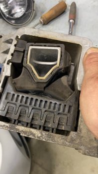

    Брал машину 2-х литровую с пробегом 48т км… тоже потрясывало, но вроде только пока холодная была…. А тут решил посмотреть…. В каком состоянии ремешок, и увидел проблемку…. Рвётся верхняя опора двигателя…. Мало того что сама по себе не дешевая, так ещё и замена пипец какая по стоимости…. Заменил самостоятельно, и при запуске пропала вибрация, машинка тихо работать стала…. Фото опоры прикрепил, поговаривают что на машинах 2015-2017 проблема в них была
