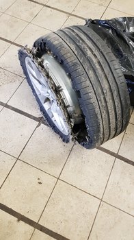

    Вчера с утра сел за руль, поехал. Вроде все обычно, но в тоже время по ощущениям как-то машина не так едет. Думал показалось, но прислушиваться начал. Примерно, через 5 км сзади раздается скрежет и на панели загорается гирлянда значков. Принимаю вправо, останавливаюсь, выхожу и вижу что от задней правой шины остались одни ошметки. Почему не сработал датчик давления ? И почему я, не почувствовал что еду на спущенной шине ?
    Не могу вставить фото.

    Евро, Америка? Если евро, то не сработал, потому что не было проведено запоминания давления, если америка, то там причин больше может быть.

    Нужны фото гирлянды значков и все части шины .
    Система RPA или RDC не сработала по причине ошибочно введенных данных в память ЭБУ DSC .
    Система RPA вообще не содержит проверку правдоподобия , в RDC она есть .

    Авто евро Калининградской сборки, 10 года выпуска. Как вставить фотографию ? Не получается никак у меня.[​IMG]

    Получилось.

    О! ранфлет в действии...
    Система без датчиков давления, а на базе датчиков абс работает иногда. У меня так же было - проехал москва-питер и случайно обнаружил, что колесо пустое (потрогал колеса, одно было сильно горячее по сравнению с остальными), когда разобрал увидел изнутри разрушенное колесо с трещинами... могла так же развалиться, но не успело...
    Этой зимой два раза лампочка зажигалась просто так без потери давления... По моей статистике за 6 лет лампочка по делу зажигалась три раза, без дела три раза, один раз не зажглась при падении давления. И при каждой смене колес лето-зима без подкачки лампочка зажигается через неделю после смены резины, если не инициализировать ее.

    Жесть какая. Это ж сколько ты топил на ней со спущенным колесом ?
    Вот поэтому, что бы такой фигни не было, всегда после проверки давления/выравнивания в шинах и любых работ по шиномонтажу, переобучаю систему на новые показатели давления. Работает четко как автомат калашникова, сколько случаев уже было, как давление в любом баллоне падает ниже 0.2 атмосферы относительно второго сразу начинаются транспаранты на панели.

    После любых действий с колёсами обязательно нужно провести инициализацию. Но не сразу, пару км по прямой нормальной дороге проехаться под сотку, ровно без буксов и торможений, остановиться и сделать инициализацию. После этого будет работать на разнице в давление 0,2 атм. Всё это справедливо для Европы, у Америки, с датчиками не знаю как

    Шина не ранфлет, обычный Контик. Давление в шинах было инициализировано. Насчет остановиться и обойти вокруг машины, совет дельный,но ... Представьте себе КАД, крайняя левая полоса, скорость 120 км/ч и как всегда время в обрез. Одна радость, диск остался целым. Шину заменил, давление инициализировал, надеюсь все будет нормально. У меня за 9 лет эксплуатации, раза четыре срабатывал датчик, при действительно пониженном давлении в шине, в связи с чем я, был абсолютно уверен что с шинами все в порядке. Но увы.

    мои опыты показывают, что система как раз начинает реагировать если проехать километров 10 по прямой. То есть типичная ситуация, которую я проверяю два раза в год - меняем резину (колеса в сборе) с зимы на лето и обратно, ничего не подкачиваем, ничего не переинициализируем и начинаем ездить... система не видит ничего, лампочку не зажигает неделю... потом выезжаем на кольцевую дорогу и проезжаем ровно и равномерно километров 10-20 - ага, вот и лампочка прочухалась и зажглась. Заезджаем на заправку, измеряем давление - разброс под полатмосферы по колесам. Докачиваем, инициализируем и все повторяется вточь через полгода :)

    Опыт на трёх машинах бмв, е70, ф02, е71. На всех кузовах по два комплекта колёс в сборе было. Если так не делать, и инициализацию запускать сразу после смены, то в случае прокола можно было ехать сотку км и система не видела этого. Меняем колёса, выравниваем давление, едем ровно и действительно лучше десяток км не останавливаясь, делаем инициализацию и вот после этого система даже в городском рваном режиме начинает видеть разницу в давлении от ноль два атмосферы
