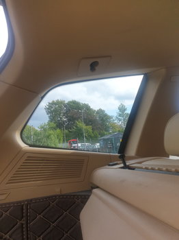

    может есть у кого в комплектации раздельная сетка багажника в иксе? скиньте пож фото крепежа на потолке (№5 и 10), а именно место крепления к потолку

    запар их фоткать, они под обшибкой стоят )) но скажу тебе так, эта сетка/полка превносит много лишних звуков в салон ) вставляю полку только если еду куда то далеко и с обильным багажем чтоб если вдруг что, чтоб не прилетело невзначай ))) помимо звуков еще и багажник обильно сжирает )

    братан, обшивку снимать взрывать не надо, просто общий вид , а именно в каком месте на потолке крепёж

    чтобы было понятно где примерноно крепёж находится - грубо фото потолка в районе крепления, сетку уже поставил - осталось прикрутить "уши", если не сложно сфоткай потолок

    сетка под прямым углом вытягивается, как стоя в багажнике, так и вставленная в сложенные спинки задних сидений ) попозже сфоткаю ))

    супер! 2-ой вариант вытягивания нашёл такую фотку, когда спинки задних сидений опущены:
    где-то в районе передних стоек скрепы
    больше интересен 1-ый вариант крепления сетки в багажнике

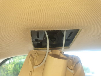

    Оказалось что не совсем под прямым углом в багажнике )
    А пластиковый декшель оказалось что крепится к черной пластиковой хреновине по другую сторону обшивки )) странно что она вообще никак не закрепленна к кузову, тупо висит на обшивке получается, может так не должно быть?! )

    :thumbup: всё ок пластик чисто декоративный, а нагрузку на себя принимает железный кронштейн, который крепится 3 винтами к кузову
