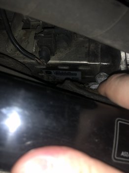

    добрый день.
    Подскажите, может есть у кого мастер на дилере знакомый или сам там работает. Ситуация следущая, бмв 5, ф10, 3.0 дизель, не на гарантии, попала под отзывную по егр. Был на то весной это года, его посмотрели, сказали все нормально. Однако антифриз уходил весной по литру за 3-4 месяца, и вот сейчас глянули, а радиатор там течёт потихонечку. Можно ли заехать на замену его по отзывной, если уже смотрели и типо все ок было? Ведь цель ее замены неисправной запчасти на любом сроке эксплуатации? Просто кому-то даже без течи меняли. Номер на егр на фото

    конечно езжай,если авто попадает под тех акцию, то они обязаны поменять!
