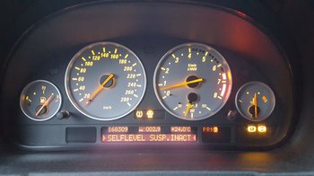

    Спорадически ловлю гирлянду следующего вида:
    Мобилой по-шурику читаю ошибки:
    EHC_2N2:
    Код ошибки: 0032
    CAN Bus,
    DXC8:
    Код ошибки: 5E4C
    5e4c - датчик частота вращения колеса Спереди Справа: нарушение Линии или короткое замыкание., Ошибка в настоящий момент уже существует и хранится
    168450 km
    DXC8:
    Код ошибки: 5E4E
    5e4e - датчик частота вращения колеса Спереди Справа: отсутствует фронт Сигнала (тип RDF 11i)., Ошибка в настоящий момент уже существует и хранится
    168450 km
    LWS5_1B:
    Код ошибки: 0009
    не ASC2-посольство,
    VGSG83:
    Код ошибки: 55C4
    55C4 CAN_MESSAGE_DSC1, Ошибка в настоящий момент уже существует и хранится
    168448 km, 168504 km
    VGSG83:
    Код ошибки: 55C8
    55C8 CAN_MESSAGE_ASC2, Ошибка в настоящий момент уже существует и хранится
    VGSG83:
    Код ошибки: 55C9
    55C9 CAN_MESSAGE_ASC4, Ошибка в настоящий момент уже существует и хранится
    Может ли обрыв/кз датчика абс ставить раком кан-шину?
  2. s N e G
    s N e G Старожил
    5 ноя 2011
    5,865
    Тюменская обл.
    да
