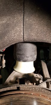

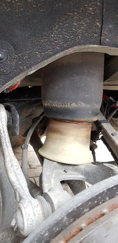

    Доброго вечера.BMW E70 3.0D 2007. При смене колес на зиму всегда проверяю задние подушки. И вот в очередной раз заметил износ с левой стороны (визуально нарушена соосность по вертикали и соответственно протёртость с одной стороны снизу). Заменил. При заказе возник вопрос о наличии спорт подвески или отсутствие таковой, заказал без спорта. По комплектации нет. Но эта опция (230 СПОРТИВНАЯ ХОДОВАЯ ЧАСТЬ С НИЗК.ПОСАДКОЙ) она же (дополнительный объем для EU) меня озадачила. Отсюда два вопроса- а бывают ли пневмобаллоны разные, в чём я лично сомневаюсь. И действительно ли судя по фото есть проблемы с соосностью- кто сталкивался и с чем это связано? Послесловие...авто у меня с 2011 года и почти сразу менял оба баллона по пробегу на DUNLOP, так вот сейчас смотрю по номеру и оказывается тогда мне привозили для спорт подвески( 37126790079-01), сейчас поставил Trucktec не спорт слева и визуально не увидел отличия.

    Вроде у них по длине 2 см разница. Где-то на форуме обсуждалось. Разница в "вытянутом" состоянии.

    Сравнивал 2 оригинала с номерами 79 и 80, на ощупь 80-ый резина тоньше и мягче.

    Кстати, про тоньше и мягче тоже писалось.

    08.30.049 Trucktec и 37126790079 оригинал одинаковы не для спорта. Однако вопрос в размерном отличии остался- давайте в теме разрешим, дабы в дальнейшем не путать. И с кривизной при работе подушки не понятно откуда бывает.
