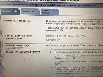

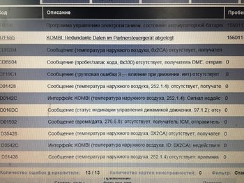

    Да цепь как раз планирую заменить , но сначала хотелось бы эту проблему решить, я уж начал думать что причина завода плохого является цепь. При диагностике висит как раз ошибка об температуре окружающей среды , появляется постоянно,позже прикреплю скриншот.

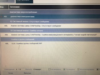

  7. Bllackbox
    Bllackbox Новичок
    27 ноя 2019
    7
    Фото с диагностики
