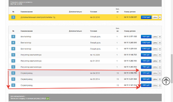

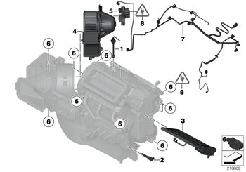

  15. ἀλέξω
    ἀλέξω Абориген
    4 окт 2017
    2,119
    № 6 их 13 штук, смотрите по схеме который вам ближе, № 64116956706
      54 КБ
      148
    Weller нравится это.
  16. ἀλέξω
    ἀλέξω Абориген
    4 окт 2017
    2,119
    вот замены номеров
