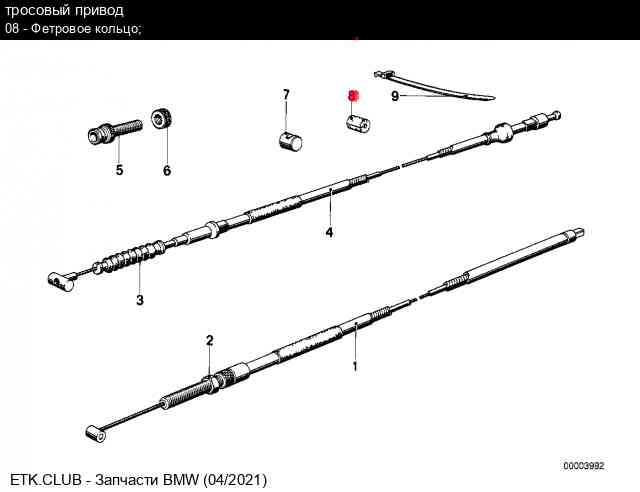

    Еще такой момент, в ютубе нашел ролик, где говорится, что нужна фетровая прокладка. Чтоб трос не рвался. Мол на экзисте есть. Но в каталоге нет такого. Знает кто, что нибудь об этом?
    вот тут в начале говорится
  8. RUS11
    RUS11 Участник тусовки
    17 июн 2015
    249
    #8 RUS11, 25 июн 2024
  9. Евгений Просвиров
    26 апр 2023
    5
    Волгоградская обл.
    Доброго времени суток. Недавно тоже наткнулся на эту позицию. Теперь думаю как заказать. Или уже самому делать
  10. RUS11
    17 июн 2015
    249
    Из старой фетровой шляпы :thumbup:
