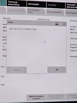

    Всем доброго! В общем сконектили айком и машину (скачивается vin, вольтаж и т.п), но возникла другая проблема - прерывается соединение, при попытке считать память ошибок или соединиться с модулями.
    Ошибка - NET 0012, NO CONNECTION
    Что за новая напасть?

    если с другого компа этот айком видит всё - дело в руках.

    Естественно в руках, а точнее в настройках. И именно поэтому я и прошу тут помощи
    Где-то прочитал, что возможно дело в настройках Ediabas.ini. ...

    Могут быть в диспетчере устройств лишние девайсы, в которые он тыкается. Надо все кроме нужного отключить

    Проблема решилась свежей инсталяцией исты
