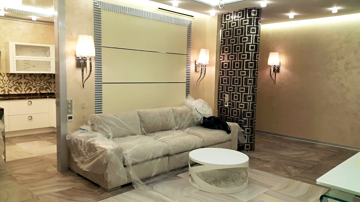

  11. vago083050
    vago083050 Абориген
    29 апр 2015
    2,236
    Волгоградская обл.
    Ничто не мешает сделать плинтус единым целым со стеной.

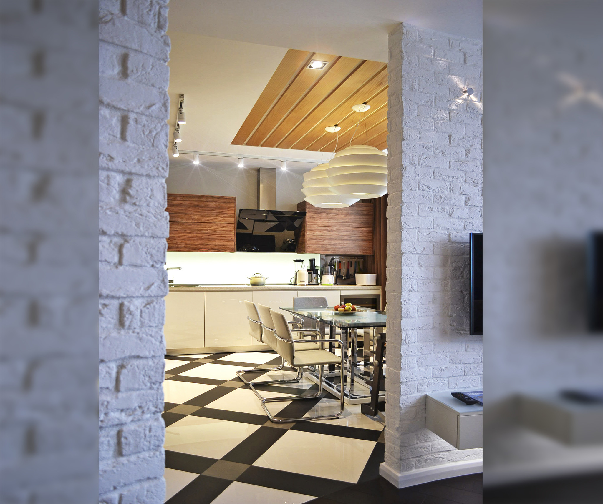

    есть еще вот такое решение плинтуса: экспериментировали с алюминиевым профилем.
