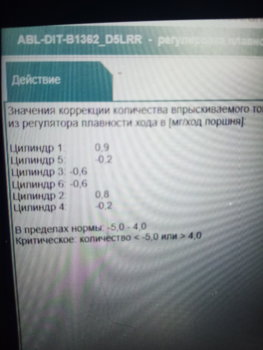

    День добрый. По диагностике на М57н выскочила ошибка по плавности хода, и по не работающим двум свечам накала 2 и 4 цилиндра. Знаю что причиной ошибки по плавности хода являются хреновая форсунка, либо компрессия. Не хотелось бы думать о плохом. К концу зимы почувствовал при сильном морозе не значительный перебой при пуске,что и подтвердила диагностика по свечам. Скажите могли не работающие свечи повлиять на появление ошибки плавности хода.

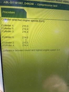

    Касаемо компрессии, тоже глянуть можно, пока не разобрал через тест план в исте(рейнгольд). Ну или когда форсы на стенд увезёшь физически.

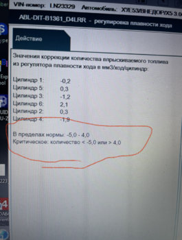

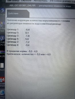

    Вот тест планы по плавности хода с такой ошибкой и тест план компрессии, в то же время.

    Даже коррекции(плавность хода) можешь посмотреть просто для себя, ибо эта ошибка и выскакивает именно из за того что хоть одна из форсунок выпала за нормы допуска

    Коррекции вчера смотрел. Д
    Вчера смотрел коррекции. Вообще залез в диагностику из за обрыва по датчик абс, а там вон оно что висело.

    У меня такая ошибка была, когда хомут расходомера забыли затянуть в итоге подсос воздуха после расходомера дал эту ошибку, коррекция по одной форсунке улетела в космос, устранили подсос и ошибка пропала, коррекция выровнялась

    не знал что в рейне есть тест на компрессию, чето не попадалась, а где эта ABL, если не секрет?
