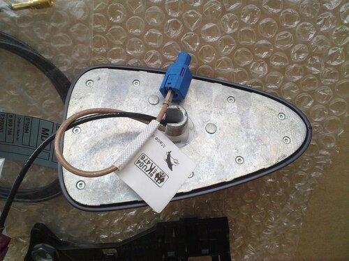

    На копье Е-серии идеально подходит плавник от e46
    Купил себе еще по весне, да все руки не доходят поставить...
    Плавник - 84 50 6 916 132
    Основание для крепления с держат.провода - 84 50 6 908 934
    Уплотнитель - 84 50 6 916 134
    Антенный кабель GPS - 61 12 6 909 734
    А вот как выглядит основание в сравнении с родным штырем...
    BMWE46/5 нравится это.

    Можно от нее, можно от других моделей. На моей памяти ставили от e90, e65, e82.

    Радио ловить будет плохо, так как плавник под это не заточен, пришлось докупить оригинальный усилитель в заднюю дверь и подключить антенну через него к обогреву стекла, стало ловить намного лучше чем со штырем.

    Усилитель разнесенной антенны 1 65 20 9 204 421
    Я брал б.у. за рубль сразу с проводом, который паяется к обогреву(места пайки уже имеются на любом заднем стекле, пайка СТРОГО без флюса), питание тупо берется от штыря - оба провода вместе с каоксикальным просто перекочевывают с крыши в крышку багажника.
