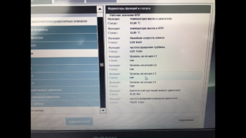

    Всем привет, у меня аналогичная проблема.
    E91 320d xdrive, АКПП
    При движении без ускорения начинают плавать обороты в диапазоне 100-200 оборотов. В спорт режиме также обороты скачут.
    Вообще себя никак не проявляет, машина не дёргается, не тупит, едет как должна ехать.
    Не подскажите какие варианты могут быть кроме бублика коробки?
    P.S. недавно менял масло в коробке, судя по Рейнголду, как я понимаю, масла нужно подлить?(скриншот в положенит коробки D) Может в этом проблема, а то наткнулся на статью на драйве, там проблему плавающих оборотов решили подливом масла в коробке

  15. N!tro
    N!tro Участник тусовки
    23 янв 2014
    244
    на проскальзывание ГТ похоже, я правда не понимаю откуда вибрации берутся...
    @Mr. Brightside , если доливка до уровня поможет, напишите пожалуйста! А точно по Рейнголду можно судить о уровне масла в коробке?

  16. Mr. Brightside
    Mr. Brightside Участник тусовки
    2 июл 2016
    131
    http://www.bmwclub.ru/threads/temperatura-dvigatelja-na-xodu.228599/page-45#post-24475964
    Вот тут пишут как мерить.
    Хорошо, отпишусь. я все никак до сервиса не доеду проверить и долить масло если надо.
