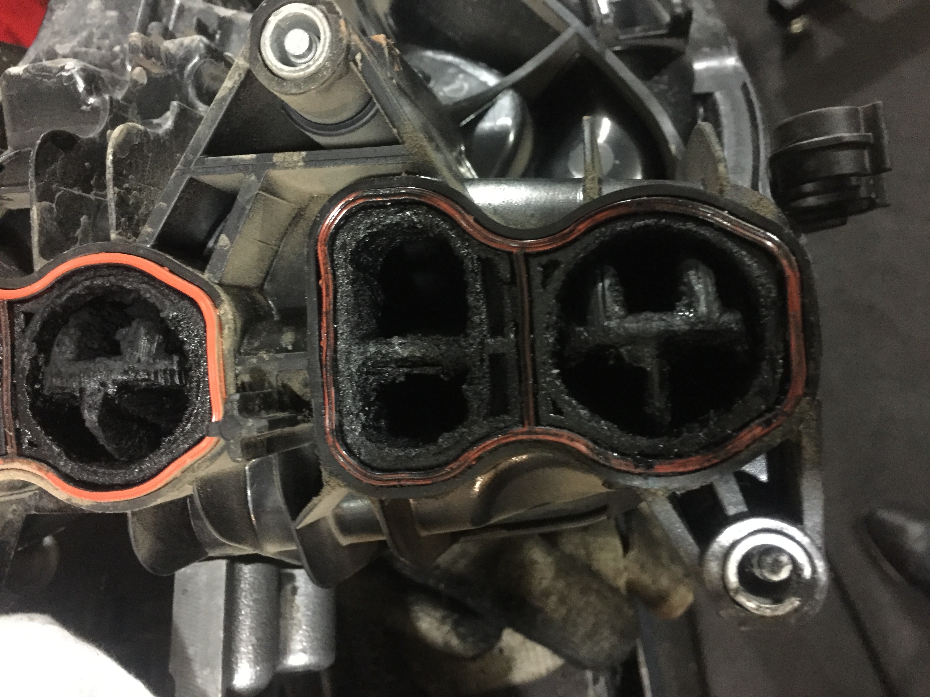

    При прогреве, появляется следующие симптомы, машину при этом сильно раскачивает:
    В 95% случаев данная "картина" наблюдается при прогреве на холодную.
    На полностью прогретую, на ХХ обороты почти не плавают, либо незначительно от 679 до 680. Без отдачи на кузов. Но ранее обороты уверенно стояли на 680.
    В сервисе предложили махнуть впускной коллектор на более свежий
    На этот меняли (временно) примерный пробег у него 40 000.
    Состояние моего. Пробег 97 000:
    Симптомы по оборотам после замены остались те же.
    Пока стоял временный, свой был разобран, заслонки сняты, промыты, коллектор также отмыли => состояние у впускного теперь как у нового. Поставили. Проблема с оборотами не ушла, при этом реакция на газ радикально изменилась в лучшую сторону.
    Диагностика пока не доступна. Только после праздников. Ну и хотелось бы быть готовым, дабы не развели на замену всего. Имею неприятный опыт на предыдущем Бензине. Кстати, тоде с оборотами ) Везет мне...

    это известная проблема на N57. у моего был пробег 42 ткм при покупке и в первую же зиму узнал об этом - обороты так же посмотрел при дергании - плавают незничительно - также заметил, что проблема возникает при повторной заводке авто -т.е. оставил авто на улице на час, заводишь и вот на тебе...

    ок найду скоро, но там безрезультатно - обсуждение свелось к замене свечей и блока накала. помогло одному человеку.
    люди меняли многие детали - безрезультатно.
    мне подсказали - топливо пока идет подогретое от топливного фильтра до свечей накала - холодное и поэтому пока не выработается старое (холодное) - вот и вибрация.
    проблема ткоа на N57 и часто даже на новых, так что проблемы износа исключить.
    я б копал в сторону отличий движков от М57 - на бмвфорум есть брошюра.
    меня не беспокоит - авто в гараже, за всю зиму проблема дает о себе знать менее 10 раз, забил
