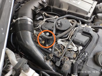

    Итак. Новости с полей.
    Отключили питание на двигатель вальветроника.
    Двигатель стал работать ровнее. Обороты почти не плавают, и авто перестал раскачиваться при трогании.
    Ошибки, пока катался, не выскакивали.
    Что это, и как лечить?

    Отключение вальватроника или клапанов ванос приводит к работе двигателя в аварийном режиме.
    Туда дальше и копать видимо. Смотреть не плавают ли распредвалы на холостых. Отрабатывают ли ваносы, по ним есть отдельный тест в исте. Смотреть на заданный и фактический угол вальватроника.
    Если хочется проще, то поставить моторчик и клапаны ваноса с исправной машины и проверить. Только ошибки почистить и сделать запоминание упоров вальватроника.
