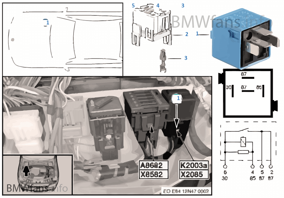

    Итак, товарищи форумчане, есть результат по данной теме. Еще долгое время я ездил с этой проблемкой, вплоть до сих пор, пока копеечка не стала заводится вообще. С печальным видом, погрузив бмв на лафет, потянули к очередному электрику)) И не прошло и дня, как результат был известен: майн реле или главное реле, как правильно, не знаю, приложу фото, что бы было понятнее, оказалось виновнивком торжества. Вот так, пока окончательно не вышло из строя, определить было сложновато.[​IMG]

    Хорошо, что нашли причину.
