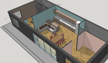

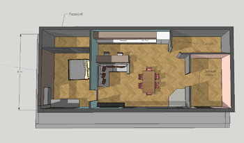

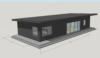

    Друзья, несмотря на свежесозданный аккаунт, я давно являюсь участником бмвклаба и знаю, что тут собрались исключительно гедонисты и профессионалы, которые ценят свое время и получают максимум от жизни. Собрался строить в подмосковье на участке маленький домик, а опыта и знаний маловато, поэтому обращаюсь к вам за советами, мнениями и критикой. Возможна эта тема станет еще одним отчетом о строительстве и надеюсь что таким же дилетантам как я тоже пригодится.
    Итак: в 30 км от москвы есть ветхий деревенский очень маленький домик в деревне с газом, водопроводом и электричеством, с живущими в нем бабушкой и дедом. Хочу построить свеженький домик для того, чтобы на лето приезжать туда и жить вместе с детьми там. Ну и зимой на пару неделек приезжать погостить, а когда страну закроют возможно сжить там на пмж. Хочется максимально бюджетно. Срок на все про все год.
    Мысли дилетанта следующие:
    1. Свайный фундамент, потому что дешево и быстро. Из чего делать коробку дома из пеноблоков или сиппанелей решая данную задачу?
    2. Обогрев электричеством наверное? Так как врезка в газопровод поговаривают окол 0.5 млн стоит- дорого. Или без газа никуда?
    3. Очень хочу панорамные окна на кухне гостиной, чтобы летом можно было открыть двери и завтракать на свежем воздухе. Как быть со снегом зимой и панорамными окнами впол?
    4. Из чего делать крышу?
    5. Как вы думаете, сколько выльется строительство под ключ с отделкой, постройкой внутри стен, электрики, коммуникаций и т д
    6. Возможно ли сделать односкатную крышу длинной 8-9 м?
    7. Канализация в обычную яму 4 кольца, без септика (грунт песочный, старая яма уже 20 лет, ни разу не откачивали)
    7. Поделитесь контактами кто может спроектировать и построить под ключ. Недорого естественно.
    Выкладываю картинки того, что удалось набросать. Буду благодарен за ответы, советы и конструктивную критику.

    Поставьте себе 40 футовый контейнер или пару, он уже с плоской крышей и панорамными "воротами".
    Сваи на пеноблоках круто конечно...до следующего лета не доживет.

    винтовые сваи, каркасный дом, миллиона 2.2-2.5 и выше. не строю.

    Крыша дурацкая

    Да, винтовые бюджетно, но тисэ чуть дороже и практичней! И плюс всегда второй этаж можно достроить хоть из пеноблоков.

    кровля как кровля, сплошная обрешетка, подкладочный ковер и катепал сверху и нет проблем.

    Правильно, поэтому сразу два этажа надо строить, с мансардой хотя бы минимум.

    Только не хватает как минимум 6 колонн при подобных пролетах, односкатной кровле, да еще и мягкой....

    зачем? если стены внешние будут несущие, то клееенный брус поперек с определенным шагом (до 900мм) и не надо колонны.
    а кровля она не мягкая, она битумная.
  20. TipiTip

    Какое сечение и шаг стропил будет при пролете 6 метров, общей длине стропил 8метров без колонн и пусть уклоне 15град, даже, а не ~5 как на эскизе? а 15 градусов это фактический минимальный уклон плоской битумной, она же мягкая кровля. Ясно что под такие параметры только металлочерепица.
    Клееный брус поперек кухонного стола, чтобы подпереть кровлю вероятно...

    Обычно в таких случаях используют деревянные фермы, и пролёт без опор хоть 16 метров, а тут обычная односкатка, 6 метров никаких проблем

    гидроизоляционные свойства битумной кровли много выше нежели металлочерепицы или натуралка.
    делается обрешетка из влагостойкой фанеры, по ней сплошняком подкладочный ковер, по карнизу\конку ленту соответствующую, и впереед плитку стелить.

    достаточно при таком пролете будет балки 200*70 с шагом 500.
