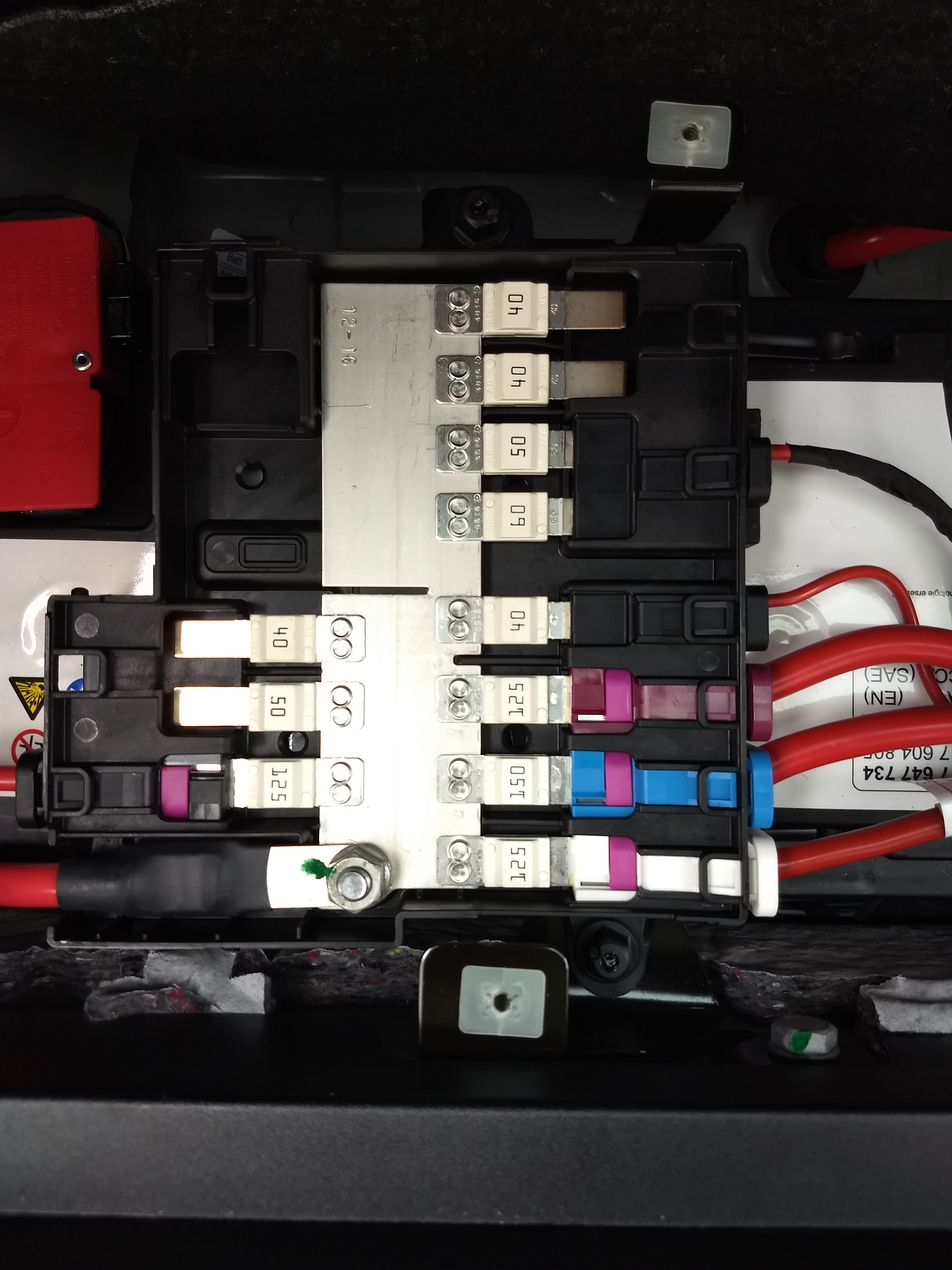

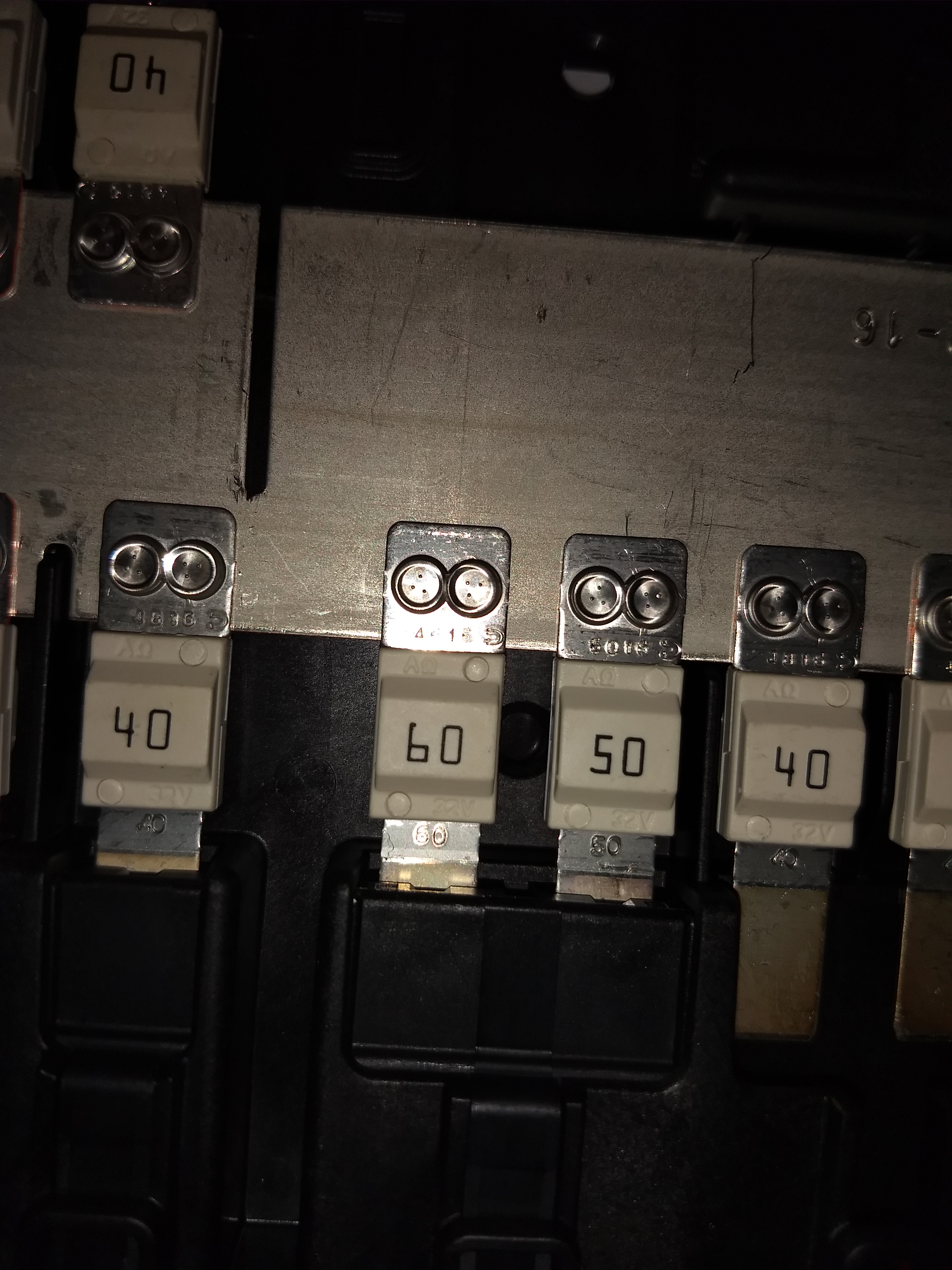

    Друзья, откуда лучше взять питание на усилитель?
    Конкретно вопрос в чем, незанятые фишки на плюсовой клемме - это +12 ?

    Ну погоди, судя по фотке без крышки - это тупо железная пластина с которой +12 раздается на всех потребителей.
    По логике именно к ней и надо цепляться.

    Так и есть.Это дистрибьютер питания,по бмвшному он называется как-то хитро.
    Он там не один,кстати.На днище есть без предов,есть ещё сам блок предохранителей,есть дистрибов в других часн машины.
    НО,в этом,например,преды не меняется,то есть,по идее,высверлить и заклепать,но я почемуто в tis не нашел ни замены,ни мануала по замене и что будет если он алгорит-фиг знает.
    А ещё пластинка эта тонкая,а потребителей уже куча и я не знаю будет ли нормальным повесить на нее что-то мощное.Я хотел 2 уся по 2*50.
    Смотрел фотки инсталов студий и почёму то нигде не видел чтоб отсюда цеплялись,как ни странно.

    Да там пластина какая-то беспонтовая. Тоже поначалу хотел на нее,потом передумал.

    Пластина по сечению мне кажется все равно заведомо превышает любой провод.
    Блин да там судя по фотке предохранитель на 150 стоит, куда уж больше то.
    На обычный усил на провод вешают ампер 30 обычно вроде.
    В общем правильно понял что фишек этих отдельно не купить просто так?
    И чет по фотке не понимаю как двойные то втыкаются, надо разобрать посмотреть :)

    Предохранитель как и на что менять будешь,если что?Я искал в tis и cats преды такие и не нашел.
    Разбирать нам нечего,несколько защёлок по периметру.
    Втыкаются так же как и одинарные,просто блок разбит на сегменты по 2.
    Чтоб понять про фишки,надо открыть new tis и копаться,они или есть отдельно или есть с кабелем,ввозможно даже,что это какой-то стандарт и он есть у других автопроизводителей.

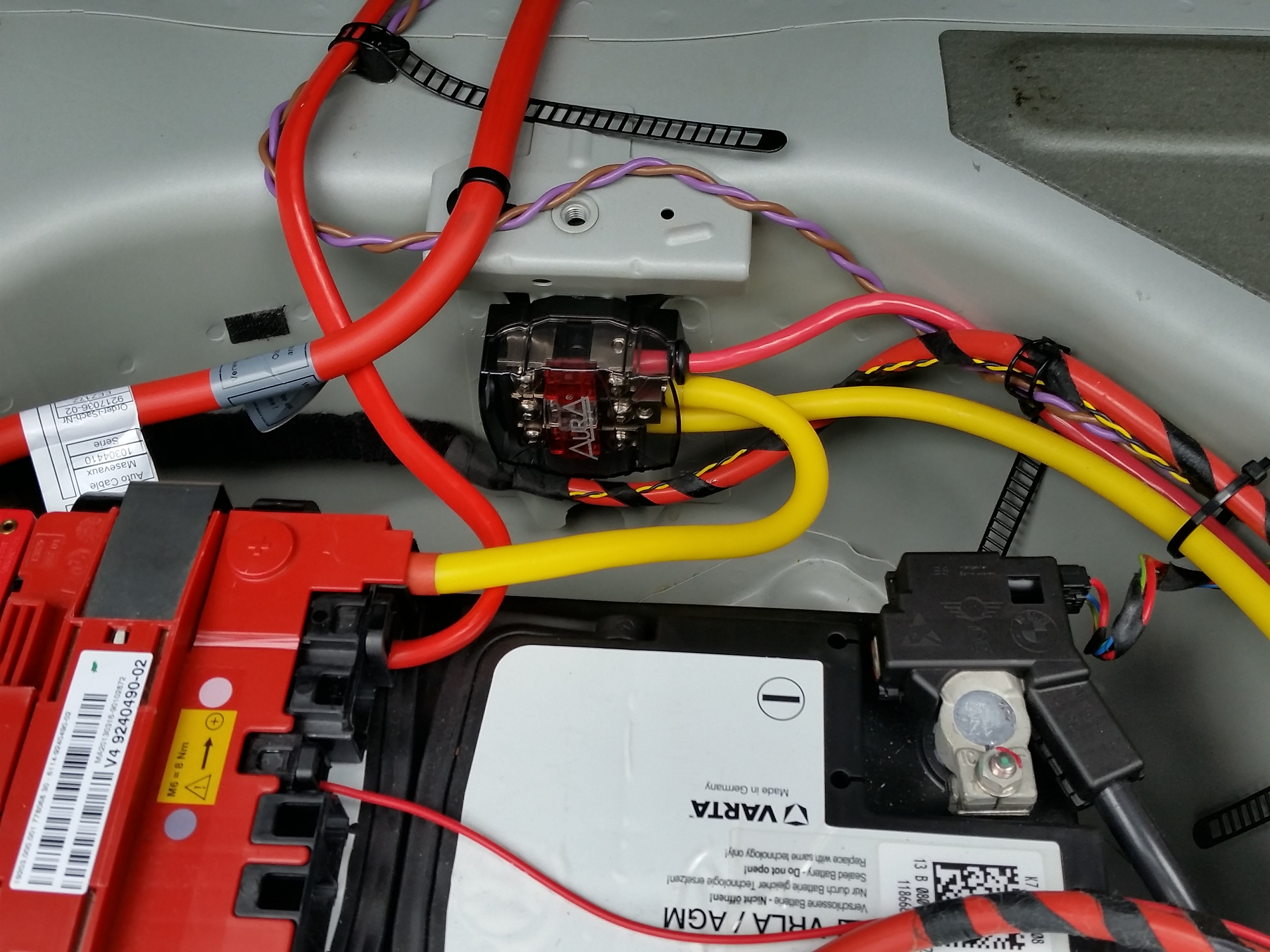

    F10, желтый провод к аккуму с кольцевой клеммой под гайку. От него на главный предохранитель/дистрибьютор питания для усилителей.
    Я правильно понимаю, что на минусовой клемме стоит фигня, которая меряет расход электричества в машине, и провод дублирования массы надо подключать после нее?

    IBS у вас на минусе ,как тут наверное
    http://www.bmwclub.ru/threads/chem-grozit-otkljuchenie-datchika-ibs.686163/
    А на ф15 тис говорит что с плюса он идёт как раз с распределителя, если ничего не путаю
    А ещё на плюсе в ф10 какая-то хрень типа патрона отстреливающего при дтп вроде есть, может и в ф15 тоже,я ещё не добрался до конкретики.
