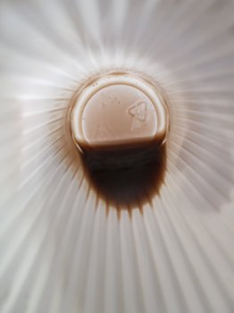

    С самого первого дня после покупки Бмв е60 525 бензин 250.000 км, 2006г. В работе АКПП ощущался легкий толчок-пинок во время резкого торможения, при переключении с второй — на первую, как будто кто-то вас сзади слегка ударил. При наборе скорости никаких толчков нет, работает идеально! В первую очередь заменил масло акпп Kroon sp matic 4026 + Падон с фильтром, цвет был черным, наличие стружки небыло, Заменил масло без промивки, просто слили и залили 6. литров масло, Сброс адаптации помогает на пару недель потом опять пинки. Не подскажете что делать и Где и что смотреть! Заранее благодарю!
    Привет! недельки две спустя! после замены масло акпп..... сегодня хотел проверить уровень масло автомата, подняли машину открутили болт и смотрим что вилилось! 250.000 км бмв е60 2006г.
    Что посоветуете?

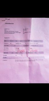

    Проблему решили!!!
    Ребята! После обновления автомата + нужно обезательно зделать RESET автомата через програму я делал на компютере через Delphi 150e! Кароче пинки пропали проехал больше 3х недель 500 км! Прйс €150.

    У дилера через компьютер обновили!
