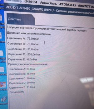

    Авто пинается при наборе скорости, на всех режимах коробки, во время передачи (не при переключении), также на типтронике (механическом переключении), обороты двигателя при пинках ровные. Чаще всего пинается при плавном наборе, особенно под горку, реже пинается при тапке в пол, но никогда при накате, на любой скорости, только на прогретую. Пинки иногда легкие, иногда как переключение передач в спорт коробке, на трассе постоянные и частые но не систематические. Ошибок нет вовсе, и не было за 10 тыс км, которые машина проездила с пинками. Сменил масло в коробке и раздатке - ничего не изменилось. Сначали думали раздатка - сняли, разобрали - как новая. Шины все одинаковые, новые. Даже отключал полный привод через xdelete (зашивал задний) - пиналось все также. По коробке как масло, так и поддон при замене были в нормальном состоянии, магниты в поддоне чистые. Все переключения передач плавные, на понижение передач все плавно. Корекция коробки немного выше нормы но далеко не критично (ниже прикреплю скрин).
    Уже три месяца ездил по разных сто - никто точно ничего сказать не может, сил уже нету. Мистика. Раздатку откинули. Если акпп то почему все переключения идеальные, а пинки во время самой передачи. Если двигатель - то почему нет ошибок да и как двигатель может на 160 км/час дать пинок по силе равный с переключением передачи на спорт режиме коробки, при том что работа двигателя и набор скорости в норме. Куда смотреть дальше? Что делать? Надежда только на форум

    Мне кажется, что это гидротрансформатор в АКПП отъезжает, да и коррекции подозрительные.
  19. Zzmaster
    Zzmaster Новичок
    28 авг 2023
    20
    Украина
    Но почему он проявляется в пинках во время передачи. В то время как переключения передач не ощутимы

    Коррекции подозрительные но не критич
