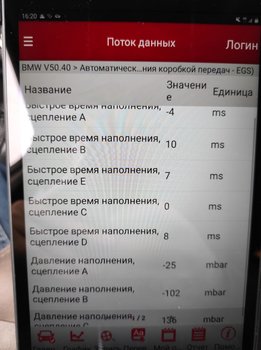

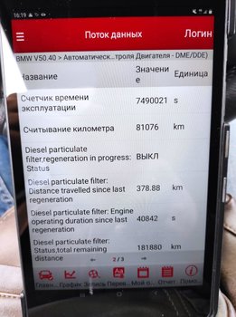

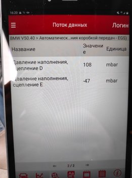

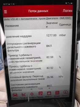

    Все тех. жидкости поменяны. Компьютерная диагностика коробки - все в норме. Масла в коробке и раздатке меняны, в коробке нормальное масло, ранее не менялось. В раздатке было чёрное, горелое - тоже ранее не менялось. Адаптации сбрасывались и по коробке и по раздатке после замены.
    Беспокоит:
    1) Толчки/рывки при разгоне в диапазоне 1500-1800 оборотов, особенно на холодную. Иногда ощутимые, иногда слабже. Наблюдаются на переключениях передач. При интенсивном разгоне переключения более быстрые, плавные, без протяжек.
    2) Запах горелого сцепления при очень интенсивном разгоне 4000 оборот. +
    Так и не понял, запах после разгона от коробки/раздатки или при торможении (от колодок). Колодки и диски оригинал.
    Есть какие-нибудь мысли по толчкам?
    ПС: фото компьютера до замены масла и остальных жидкостей.
