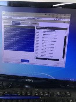

    1E193643-DB25-4E1C-A447-1F316043D861.jpeg Итог, поменяли свечи, проверили катушки, замерили компрессию (всё в пределах нормы), ещё раз полная диагностика, сброс всех настроек и обновление по, поменяли масло в раздатке, было чёрное и вонючее. После замены масла пиналась немного, но через 5-10 км толчков вообще не стало. Я счастлива!
