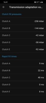

    должен быть только рейнгольд ? или на обычном компе тоже можно увидеть данну информацию ?
  6. o'tri
    o'tri Старожил
    17 июн 2011
    6,207
    На некоторых можно. Вот например даже биммерлинк читает
