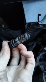

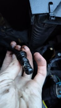

    Добрый день. В августе купил себе e39 525d рест, в сентябре начал разбираться в подкапотке и заметил, то что одинокий провод свисает вниз неподключенный. Номер еле видный на этом пине это 965530-1, могу ошибаться, но я менял цифры и всё равно ничего не гуглилось. Идет провод из эбу, около абс и последняя клипса его около патрубка входного на интеркулер. В коробку с Эбу я пока не лез, но видимо придется, так как еще и диагностика половину датчиков не видит через обд2. На моторе я не нашел ответной части. Может кто знает откуда он? Предыдущий владелец менял мотор на контракт.

    Похоже на датчик который во впуске стоит. Посмотри с низу впуск может есть там для его мест о

    Оказалось то что это с компрессора кондея, а у меня его не было, даже кронштейна) Уже всё восстановил и все работает
