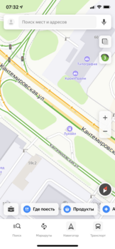

    Заправляюсь на лукойле, в Москве, как правило, пистолеты евро, в соседней области, куда часто езжу, от силы 1/2 пистолетов на заправке нормальные - надо переезжать с колонки на колонку искать подходящий. Есть заправки, где нет ни одного евро пистолета, в тч и свежие заправки в Москве, пример приложен, можете съездить проверить :)). На заправках где бываю часто мне пришлось запомнить, на какие колонки нельзя вставать. Переходников лукойл не имеет, если есть заправщик, он всунет пистолет как сможет и потом будет полчаса цедить полный бак.
    На дизеле 3 года и встречался с этим около 100500 раз. Правда затычку я все равно не вынимаю :)
