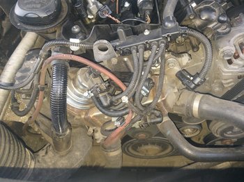

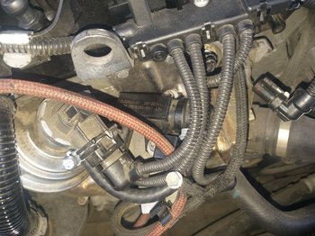

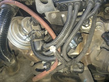

    Привет)Читал форум,пишут,что возможно это из-за регулятора наддува.Залез под капот,нашёл его,у меня к нему почему-то идет один шланг.Фото приложу.Может кто сталкивался с подобным?

    А что за болт вкручен в магистральном шланге, явно колхоз какой то. Кстати шланг этот по виду уже на подходе

    Что колхоз,это понятно,другое дело ,что вместо болта должно быть.У меня удален Егр и сажевый,но вряд ли это связано.
