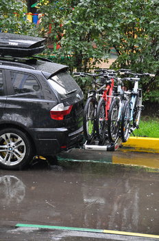

    Всем привет! Кто нибудь решил вопрос транспортировки великов нашем пепелаце? Озадачен как быть, мне нужно 3 шт. таскать. Варианты:
    1. На крыше. Покупать крепления и тд.
    2. Вкрячивать фаркоп и покупать платформу.
    Буду благодарен, если уже реализовавшие у себя какие то варианты напишут бюджет ну и + и -

    1. На крыше очень высоко, грузить же неудобно.
    2. Я планирую фаркоп ставить ( оригинал очень дорого), поэтому неоригинал и на него крепление продается

    Сколько пробовал, самое удобное тулевская платформа. Так Сколько пробовал, самое удобное тулевская платформа. Так ездил даже в финку. ездил даже в финку.

    Один вел на крышу нормуль. Но три уже гемор.
    Ну и конечно никуда в магаз не заехать и на паром и парковку.
    В итоге остановился на фаркопе

    закидывается легко, одной рукой за вилку у центра колеса, другой за раму под седлом.
    багажник на крыше удобней - не нужно держать в уме изменившиеся габариты машины, не засираются велики в дождь. но не заедешь в паркинг, нужно помнить про всякие трубы, деревья (был опыт - погнул крышу, задев великом за дерево в лесу).
    багажник на фаркоп может и дешевле, но сам фаркоп стоит дорого.

    На предыдущем X3 стоял фаркоп WestFalia быстросъемный. Все культурно за 30 секунд ставиться и снимается. На этот точно не буду мудрить с электрофаркопом.
    По мне так фаркоп дюжеполезная вещь.

    Приветствую. Себе взял тулевскую систему на крышу. Вожу 2 велика (свой 29 колеса и сына 26). Все нормально. Относительно платформы - гораздо дешевле, но и менее удобно наверное. Но меня не напрягает закинуть велики на крышу 1-2 раза в неделю.

    Вожу на крыше три вела на Thule ProRide 591 у них удобная система крепления, чтоб удобнее было грузить прикупил в икее подставку.

    Я купил оригинальные багажные поперечины BMW и Крепления Thule ProRide 591 Twinpack. Очень доволен. Поперечины имеют аэродинамичную форму. Крепления Thule тоже достойно себя показали при поездках на длительные расстояния. Перевожу 2 шоссейника на алюминиевых рамах. Все ок.

    В своё время на другой Авто купил типа багажник для великов на 5ую дверь в моем случае была третья, дрянь редкостная, ремни толком не держат, постоянно приходилось затягивать, да и вообще конструкция не вызывала доверия, в вашем случае если на дальние расстояния то только жесткое крепление на Фаркоп. к сожалению производителя не помню, но не Туле точно.

    В след.раз берите оригинальные bmw-ешные крепления - они дешевле 591-ых + добавлен плавник и ложементы изменены.
    P.S.: данный вариант подойдёт для пользователей оригинальной багажной системы BMW, в противном случае придётся обтачивать закладные болты

    Про минусы добавлю:
    - Велосипед на крыше конечно со средним и малым ростом расположить сложно - G01 высокая машина. Даже не говорю про вариант установки велика девушкой / супругой. Вероятно повредить ЛКП
    - Еще есть минус, надо все время помнить про то что сверху приличная высота габаритов - при заезде на паркинг уже были несчастные случаи у товарищей)) ну это только тест на внимательность. Опять же после проезда 50-100 км на шоссейнике и тем более вечером после трудового дня про внимательность сложно говорить.
    - Учтите что есть сопротивление большое, если ехать с великами на межгород мне сильно не понравился шум ну и расход больше.
    В идеале конечно фаркоп+навес, он и на другие игрушки пригодится после покупки, но это другой бюджет и вопрос его хранения! большой, габаритный. в плане размещения велика проще навмного и удобнее, врятли что-то повредить можно. Девушка справится.

    Пробовал возить на крыше-неудобно, в итоге велики стояли, купил фаркоп westfalia и платформу Thule, шикарно, ездим в парк через день, габарит по ширине тот же- не торчит, по длине незаметно в движении, только при парковке- камера закрыта, парктроники отключаются. Рекомендую только на фаркоп. На скорость и расход практически не влияют
