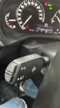

    Коллеги, собратья) появилась проблема. Левый рычажок перестал реагировать на короткие нажатия (тройной поворотник). Торцевые кнопки (включение режима автоматического дальнего света и меню). Сами поворотники работают (когда рычажок переводишь влево/вправо). Ламы ближнего света и ходовые огни горят. Проблему раньше замечал, но ситуация быстро прошла. Сейчас же период "не работы" длится целый день.
    Что можно предпринять в этом случае?

    менять блок SZL

    Попробуйте включить поворотник и понажимать кнопки. Если работает, то Инофорумчане советуют пшикнуть спреем для эл.контактов. У меня на 5-ке не работает ВС. Свет работает. Думаю, обрыв провода

    Спасибо за совет, так и есть (при включенных поворотниках все кнопки и дальний свет работает). Скажем так, проблема снова исчезла (вчера за весь день ни раз не возникала).

    Здравствуйте. Перестала работать кнопка включения автоматического дальнего света на подрулевом переключателе. У кого такая же проблема была и как ее устранили. Ну конечно кроме замены целиком всей "стрекозы".

    Кнопкой включается «автодальний" в режиме «авто», дальний включается рычаг поворота от себя, если что...

    Надо снять стрекозу и отнести в ремонт…
    Вероятно выгорел какой то чип?
    Читал на драйв, ремонтировали под рулевой, но какая конкретно проблема не помню..
