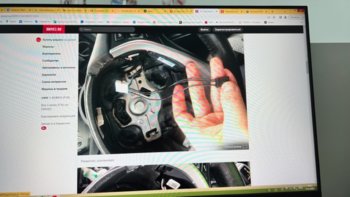

    Поделюсь своим глюком/неисправностью которую решил на днях.
    Перестал работать обогрев руля. Просто не работает. Нажатие кнопки никаких действий не выдает( ни надписи ни работы). Стал сходить с ума кафас- куча ошибок, целая гирлянда. Ну думаю приехали- замена руля систем по текущим ценам это космос. Но благо 21 век, гугл поиск и драйв вывели меня на правильное решение.
    В итоге по факту у меня полетел маленький проводок в руле под подушкой, а именно он оплавился, перестало идти питание и систему ушла в ахтунг. Поехал в бмв север, благо рядом, описал симптомы, они подтвердили, старая очередная болячка бмв еще со времен нулевых. Лечится либо дешево либо дорого. Дешево это когда пин не оплавился и его просто меняют- цена работы 2 тр с пином. Если уже оплавился, мой вариант, замена блока подрулевых переключателей. Сам блок даже БУ около 20 и замена 5. Когда озвучили цену расстроился и даже думал уехать подумать другие варианты, но ребята хотели заработать и предложили компромисс, замена части этого блока, где пин с разъёмом вышла вместе с работой в 10 тыс. Неприятно, но терпимо.
    Так что если обогрев руля у вас умер, пути решения проблемы я описал. Если у вас стали с ума сходить фары, ближнего- дальнего света, это глюк другого блока, но это уже другая история, которую я тоже прошел оптимально недорого.

    Дооснащение было 4 года назад, давно бы тогда всплыла.
    Проблема частая по словам сервиса. Не могу сейчас найти на драйве этот случай, но фотка с сайта есть.

    Именно этот пин оплавился.
