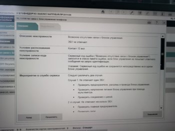

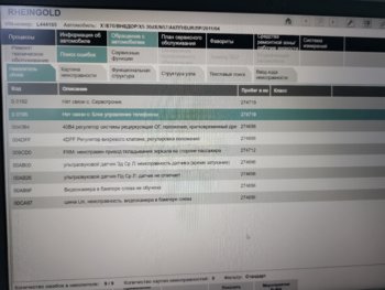

    Всем привет. Нужна помощь. Есть х5 е70 11год.З Германии, всё штатное. Перестал работать блютуз и аукс. При нажатии на тлф, на экране надпись<пожалуйста ждите> и всё. К ауксу - на дисплее регулировка громкости aux на минимальной громкости и никак не добавить. Просканировал райнгольд, теl в красном и он совмещённый с cbx-exall. Ошибки по парктронику, боковой камере в бампепе(работает но выдаёт ошибку), правое зеркало, ещё там что то.

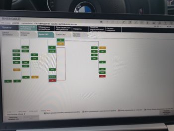

    В принципе вы на верном пути, прочитали то что на четвертом фото, на втором фото выбрали неисправность, справа внизу кнопка составить план проверки и пунктуально выполнить шаг за шагом. Наибольшая вероятность что найдете причину. Если к блоку приходят все питания и массы, и он подсоединен к шине (проверьте оптику), наибольшая причина внутри блока.

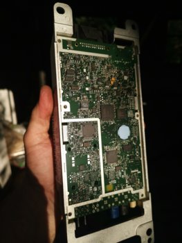

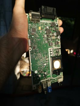

    Рейнголд предложил проверить мост и питание. Питание есть. И система SOS работает. Мост проверил физическим путём, так как я понимаю, что в моём случае больше на этом мосте блоков нет, а программа пишет, что проверить его не удалось . Когда достаёшь фишку опты виден красный свет из разъёма. Направляю его в блок и он возвращается из второго порта. На видео может будет понятно.. Полагаю что проблема не в мосте. Снял, разобрал блок. Внутри сухо и без следов коррозии. Может только термопаста чуть подсохла.
