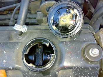

    Раньше на 5000 км уходило одно деление масла, после последней замены проехал уже 10 000 км, а уровень не уменьшается, но немного уходит ОЖ... Не может ли ОЖ попасть в масло?
  2. Lexich
    Lexich Живу я здесь
    12 сен 2011
    10,526
    Всё, надо готовиться к капиталке:D
    P.S. Даже если ОЖ немного попадает в масло, то на щупе или маслозаливной горловине появится белая масляная пенка.
    Как-то так.

    Белая пленка была пару месяцев назад после простоя недельного, но потом пропала и не появлялась.
    Как на фото-это разве от ОЖ? Вроде это от коротких поездок, раньше так все говорили.

    Она разная белая бывает.
    Бывает от коротких поездок, но сама пропадает, если поездить подольше.
    А вот если поездить подольше и не пропадает, то капиталка[​IMG]

    тока сливай до конца - пока вообще сочиться не перестанет . Скорее всего это не ОЖ - бывает на холоде если долго греть смесь недогоревшая через кольца попадает в масло и его бадяжит . Если прожечь хорошенько полчасика и уровень сразу упал - оно . Потомучто вся эта дрянь выкипать начинает .
