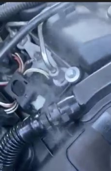

    да, вот что было:
    https://disk.yandex.ru/i/ZJHkEfSSd0Qm7Q
    https://disk.yandex.ru/i/4fVY0IQ1mVtXzw
    ну это летом было. Сказали это конечно не хорошо, что сачится дым, но это не причина такого поведения.

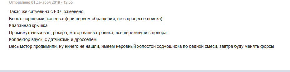

    P.S. А что скажете насчет https://www.drive2.ru/l/698770151973062430/ ?
    Все таки в в этом может быть проблема?
  7. o'tri
    o'tri Старожил
    17 июн 2011
    6,295
    Это не норма ни разу, трубки вентиляции под замену и уплотнитель чардж пайпа. Плюс надо смотреть нет ли дыр в кулере.
    Клапан стоит не дорого, я бы поменял для спокойствия.

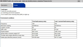

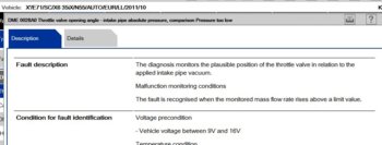

    Ну так и конкретно ничего конкретного. сбросили все ошибки и я поехал домой. Вечер из стоянки хочу выехать, смотру незаметно чек загорелся опять. Ну думал молое дело, это по катализатору (не прошит под евро2). Сегодня подключаю ноут и к моему удивлению там другая ошибка:
    Ошибка 0028A0 (Throttle valve opening angle-intake pipe absolute pressure, comparision pressure too high)

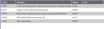

    И так, после сбросов коррекций и т.д., вылезла ошибка, точнее ошибки, но все ерунда, кроме одного
    С чем это может быть связано? может все же проблема в впускном коллекторе?
