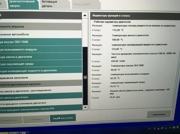

    есть e90, 2008, n52, 172 тыс. пробега. 15 тыс назад поменяна помпа, термостат и ож.
    последний месяц лета замечал, что рановато начинал крутить вентилятор, да и слишком он на больших оборотах работал
    сегодня после простоя на холостых высветился желтый перегрев. на ходу пропадает.
    рейнгольдой после 20 минут холостого вижу вот что:
    ошибок в блоках нет, относящихся к системе охлаждения
    радиатор я никогда не мыл... может он такую картинку давать?

    Bratec_lis Старожил
    11 авг 2013
    4,175
    Было такое из за грязного радиатора.

    ну а ты сам как думаешь?
    если у тебя на выходе из радиатора температура 115?

    Вот меня что смутило на диагностике еще: температура ОЖ 102 градуса, а масла - 82, это после 15 минут холостого хода. Странно, что масло холоднее ОЖ... Может датчик температуры двигла (масла - это который сверху стоит 13 62 1 433 076) умирает и вентилятор из-за него не врубается?
    Еще странные показания у датчика давления хладагента - всего 3 бара. Может, он тоже может на вентилятор влиять... где-то я это читал

    А неприлично низкие обороты помпы при температуре 102 градуса не смущают? Всего 39 оборотов при 6000 возможных.
