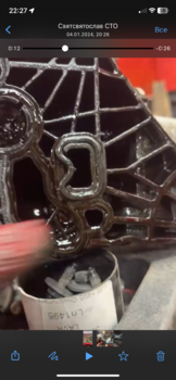

    Доброго дня парни. BMW 3, мотор В48. С магазина ехал потихоньку домой, расстояние км 2. Пишет добавьте охлаждающей жидкости, через 5 мин нагрев дв, пошел холодный воздух из печки, через 2-3 мин пишет перегрев. Остановился, заглушил, открыл бачек, сухо.
    Что может быть? Подскажите пожалуйста. Если помпа потекла, это замена помпы или только прокладки?

    На b48 в первую очередь смотреть возвратный трубопровод от расширительного бачка, затем масляный стакан, далее основание патрубка на ГБЦ, и наконец - помпа и кронштейн агрегатов. Число основных мест течи антифриза на этом моторе - 5.

    Как раз на Новогодние праздники машина потекла) Вчера поставил на ремонт. Отпишусь позже о причине. Подняв на подьемник и сняв защиту, первичный осмотр показал вероятную причину справа на блоке под головкой дв. Эх, добраться до туда целый квест)

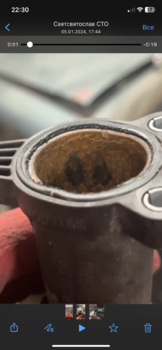

    Добрый вечер всем. Антифриз побежал из под теплообменника. Прокладка сломала кромку юбки. Заменил так же патрубок. От времени внутри пошли трещинки. Ремонт вышел в 52к.

    Вот такой патрубок
