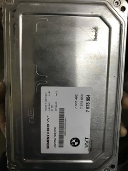

  9. Azatixxx
    Azatixxx Новичок
    10 мар 2018
    10
    Башкортостан респ.
    Ошибся, полетел оборотный эбу valvetronic
  10. Tery
    Tery Старожил
    16 апр 2014
    5,724
    О это совсем другое дело и с привязкой проблем почти нет.
  11. Azatixxx
    Azatixxx Новичок
    10 мар 2018
    10
    Башкортостан респ.
    Спасибо друг, нашёл уже несколько вариантов в Москве, завтра буду обзванивать
  12. Azatixxx
    Azatixxx Новичок
    10 мар 2018
    10
    Башкортостан респ.
    Установил контрактный мотор, выкатил на улицу, блок предохранителей остался открытым, натекло воды, повезло что в dme не попала вода, натекло только в блок управления вальветрониками. В итоге запускаем, а на левый вальветроник нет питания, после прозвонки выяснилось что нет сигнала от блока управления
  13. Tery
    Tery Старожил
    16 апр 2014
    5,724
    Да коротнуло видимо, силовую линию на серводвигатель валвотрона.
  14. Azatixxx
    Azatixxx Новичок
    10 мар 2018
    10
    Башкортостан респ.
    Прописывать надо будет его?
  15. Tery
    Tery Старожил
    16 апр 2014
    5,724
    закодировать и выполнить ввод в эксплуатацию
