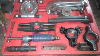

    Мне меняли, только я этот момент пропустил, т.к. конкретно их замена производилась то ли уже ночью, то ли утром, когда я ещё не приехал.
    Насколько помню, там основной гемор его выпрессовать, т.к. закисает в посадочном месте, а новый, если ещё и не оригинальный, может более свободно вставляться. Хотя эта проблема в большей степени касается алюминиевых рычагов.

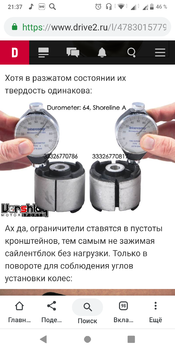

    Юр привет, это эти что на фото?
    Беспокоят?
    Я купил себе от м3 номер 33 32 6 770 817
    Хочу сразу со спорт стабом перетряхнуть и передок и задок. Но еще не менял, собираюсь морально.
    https://www.drive2.ru/l/478301577929555991/

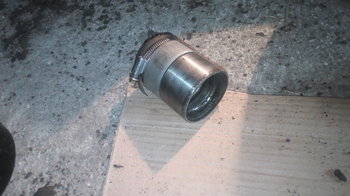

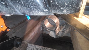

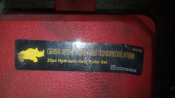

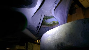

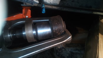

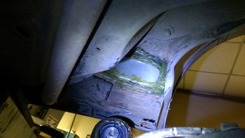

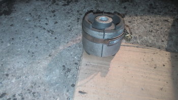

    Отпишусь самостоятельно:D-использовал для изымания старого сайлента съемник и головку на 41,для установки хомут и наружнюю обойму от двухрядного подшипника диаметром 60мм ну и съемник гидравлический на 10 тонн(за эксплуатацию съемника отдал поллитру водки знакомому сервисмену,которую потом вместе и выпили:facepalm:)-ну и ТИС и руки в помощь(на яме не очень удобно но вполне допустимо:nod:-нужно 2 домкрата-я использовал подкатной и штатный):shock:В сервисе запросили 4-6р за замену 2х сайлентов со снятием рычага-ну да ладно пусть это останется между нами.На подъемнике при наличии съемника работы часа на 3
    Вставлю фотки-вроде все понятно IMG_20190807_101044.jpg IMG_20190807_102743.jpg IMG_20190807_102810.jpg IMG_20190807_103044.jpg IMG_20190807_103808.jpg IMG_20190807_105212.jpg IMG_20190807_105230.jpg

    Съемник конечно матерый(10 тонн усилие:cool:)единственное неудобство мал ход гидравлической части(2,5см),приходится раза 3 переставлять что делать одному не очень удобно
