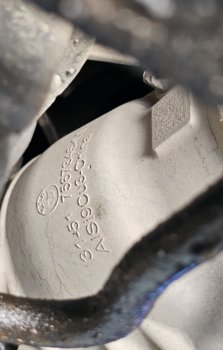

    Такой номер имеет мой редуктор. Произведён в Китае.
    Нашёл за приемлимую цену редуктор от 40i гибрида.
    Продавец говорит что передаточное соответствует 3.15.
    Каталог даёт нам одинаковый актуальный номер 31507590899.
    Но на самом редукторе другой номер. И произведен он в Индии. Screenshot_20240708_074831.jpg
    Вот такой редуктор я хочу поставить.
    Номер который нанесён непосредственно на редуктор не бьётся.
    Собственно вопрос, подойдёт ли он?

    По теме редуктора с передачей 3,15 должны быть взаимозаменяемы, по крайней мере на f15 подходят ещё и с f30
