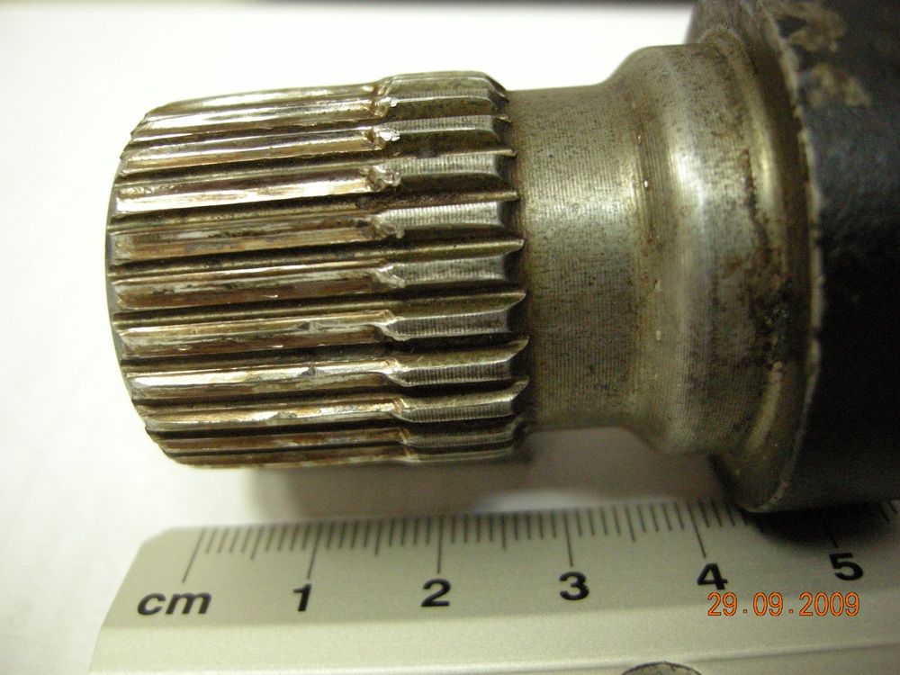

    Х5 3.0d 2001/12 Сильно был удивлен надежностью данного соединения, ведь вес автомобиля превышает 2т, а скажем на старенькой 316 шлицы заднего кардана задействованы более чем на 80 мм. Напрашивается один вывод, что производитель предусматривал технологичность или что-то другое, потому что при более длинном переднем кардане на Х5 его замена без снятия раздатки невозможна, может поэтому в моем случае рабочая часть шлицов кардана 17 мм из возможных 25 !!!
    http://www.bmwclub.ru/uploads/74449/2419.JPG
    А случай далеко не единичный ... Думаю, что вопросы безопасности , хода в шлицах можно опустить, так как за шлицевым сразу следует зашитный колпачок 26 20 7 503 105, но и он слабо спасает от ржавчины и буртик под него исключает любые перемешения. Обрашаясь с проблемой в сервис-слышал однозначный ответ: замена кардана. Но в итоге, увидел что 17 мм шлицов раздатки тоже скоро конец и замена кардана это не надолго-решил удлинить кардан, как это звучало ранее. Не имея возможности приобрести удленненный кардан - изготовил его сам, используя шлицевую часть заднего кардана 316 (92 г.вып) или любой другой БМВ, найти её не сложно.Токарка (2 р). Сейчас у меня входит в раздатку почти 8 см, и там еще есть запас. Полет нормальный, балансировки не потребывалось , но раздатку для установки кардана, конечно, пришлось снимать. Считаю, что вариант вполне бюджетный , а проставки меня ужо не спасали. Жаль не сумел выложить фото..

    спасибо за развёрнутый ответ но вот вопрос :confused:: то что шлицы от карданов отрезаются это понятно, но как приварить новые шлицы так что бы получилось поровнее.. вот тут если можно попадробнее:shock:
  22. ATDI
    ATDI Участник тусовки
    12 авг 2009
    91
    Свердловская обл.
    Сам не присутствовал, но токарь пояснил следующее: отрезаеться по шву (в заводских условиях этот шов получаеться толи трением, точно не знаю, вообшем, свариваеться шлицевая часть с трубной частью кардана), на моем кардане от буртика под колпачок это составило 15,5 мм; донорский кардан протачиваеться и центруеться по внутриннему диаметру трубы кардана, устанавливаеться в центрах и обвариваеться. Проверяют, но шансов ошибиться с центровкой минимум, атак же диаметр переднего кардана не большой, поэтому с балансировкой замарачиваться не приходиться. Под защитный колпачок делаеться втулка, т.к у донорского кардана в этом месте шлицы. Новые шлицы немного укорачиваються, я оставил чтобы заходили в шлицы раздатки на 80 мм. И при установке я был приятно удивлен, как плотненько они садились на новые шлицы раздатки. Конечно, жаль что зарисовать и сфотографировать не успел, но смысл удлинения в том, чтобы задействовать почти все шлицы фланца раздатки, ну а на сколько удлинить- тут дело личное, длина их более 120 мм. Получилось очень надежно и уверен, что про этот узел можно забыть!
