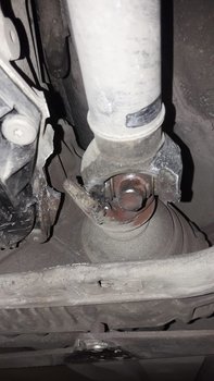

    Здравствуйте дорогие форумчане! Вот в тему про кардан, буквально вчера порвал его :cry: Никаких признаков на то что он умирает не было! Как видно по фото, слегка задел коробку, но отделался испугом)
    Кстати оригинал стоит 27000 руб.
