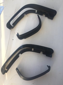

    Кто нибудь ставил на Х6 F16 передние брызговики?
    Заказала 82162353919 в оригинале. Поставили. Но в комплекте есть ещё какие-то пластиковые штучки. Никто не знает куда их ставить.
    Если кто-то сталкивался, подскажите! Очень интересно! Фото прикладываю.

    У меня и спереди и сзади - предидущий владелец установил . Но они подлиньше этих .Штучки - видимо поверх брызговика одеваются - чтоб соединение с крылом прикрыть .

    Сами брызговики отлично встали, а эти везде прикладывали, но ни куда не встали.

    Странно ... Такое впечатление по фото что они на брызговик прорезью надеваться должны ... А спереди не пробовали одеть на локер ?

    Сама прорезь не большая, брызговик не влез бы.

    Я выбросил, советую сделать также ;)

    Отличный совет! Но просто интересно! Их же зачем-то положили?

    У меня так и лежат в гараже. Не парься, ставь.

    Они нужны, если стоят пороги с алюминиевыми накладками. Если стоят пороги заводские или м пакет они не нужны.

    У меня ни на передних ни на задних таких не было (брал в экзисте). Встало все и туда и туда как родное на М пакет

    Отдайте мне, зачем выкидывать. У меня как раз между алюминиевым порогом и брызговиком — дырка.
