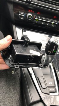

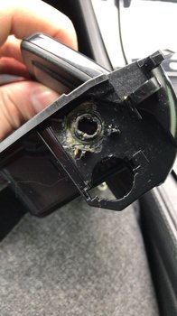

    Доброго времени, товарищи. Столкнулся с проблемой: по неосторожности пассажир облокотился на пепельницу локтем, та просела и перестала открываться плавно. Приходится нажимать на нее и открывать вручную, надавив на противоположную часть.
    Сегодня разобрал центральный тоннель, снял пепельницу, разобрал ее до шестеренок, но ничего там не нашел в виде пружин или типа того.
    Сталкивался кто с такой ситуацией, есть пути решения?

    Касаемо пепельницы, разбирал весь тоннель как то в том числе и все пепельницы и крышки для их полировки, там довольно крепкий пластик , чтоь сломать надо умудрится! :cry: А вообще попробуй разбери ее полностью (пепельницу) из тоннеля вынь ее смаж и собери! Будет тебе счастье!

    Спасибо! Все разобрал, оказалось, что в пепельнице вылетело фиксирующее кольцо и стопорный болт (ну или как-то так), в общем, она неремонтопригодна. Заказал новую, все работает отлично теперь!
