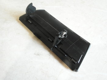

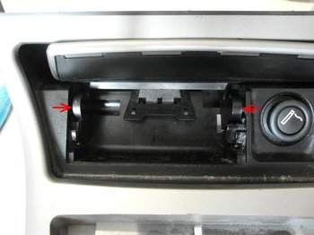

    По стрелкам отвёрткой аккуратно отожмёшь - крышка вынется.
    С обратной стророны - пружинка механизма возврата. Возможно, что-то с ней.

  6. Дрындындын36
    Дрындындын36 Завсегдатай
    27 мар 2017
    344
    Вот спасибо.Думалось потребуется для этого снимать климу,планку,еще что-то.А тут вон оно что.Спасибо.Завтра попробую.Благодарю.
