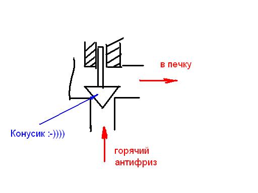

    Всем у кого на холостом ходу на е34 идет холоднаый воздух ,а при прогазовке горячий :
    Не работают клапана печки :nod: 99случаев из 100, 1 случай когда уровень антифриза очень маленький....
    Выхода 2.
    ДОРОГОЙ:замена клапанов на новые :thumbup:
    второй дорогой :D :shock: это замена на б/у . но заколебешься искать нормальные, вобщем гимор,но можно....
    Дешевый(ну или красивее звучит бюджетный):разобрать клапана и вытащить оттуда (как правильно называються не знаю,за это сори) конусики 2 шт. которые перекрывают поток горячего антифриза в печку.Все, дальше в салоне всегда жара,тем более летом :D и это минусы бюджетного варианта.

  25. ProvodNIK
    ProvodNIK Абориген
    4 май 2003
    2,733
    Нарисовал тут схематично чур не смеяться :D
  26. ProvodNIK
    ProvodNIK Абориген
    4 май 2003
    2,733
    У тебя он просто слабо дул из-за засоренного фильтра поэтому было холодно :)
  27. ProvodNIK
    ProvodNIK Абориген
    4 май 2003
    2,733
    Когда клапана перестают работать конусик)))) под собственным весом перекрывает поток горячего анфрза, когда давишь на газ поток увеличивается тем самым приподнимая конусик)))) и гораячий антфрз проходит в печку,как только стоишь в пробке он))) опять перекрывает поток и воздух постепенно остывает.......

    Не совсем так. При отсутствии напруги, этот самый конусик свободен и антифриз свободно циркулирует - печка горячая. Тоже самое будет если катушка сгорит или контакты окислятся (ниразу не видел).
    Проблемы с циркуляцией обычно начинаются, когда либо доп помпа подыхает, либо прокладки у клапанов кончаются. В первом случае становится - холодно, во втором - жарко. Доп помпа умирает. когда появляются воздушные пробки ( там конструкция в разнос идет, разлетается магнит, если так долго ездить, то реснутый магнит протирает дыру и помпа еще и потечет).
