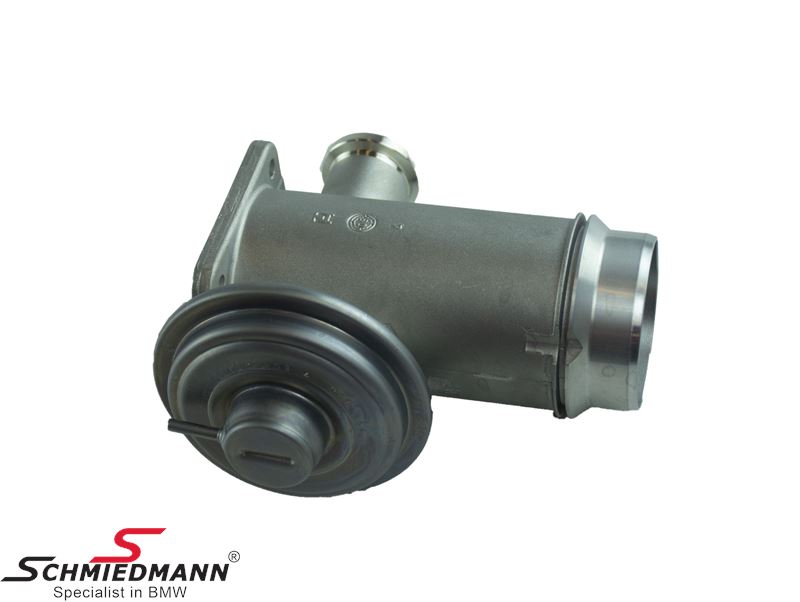

  9. B.M.V
    B.M.V Завсегдатай
    21 май 2011
    370
    Башкортостан респ.
    Хм. Тогда уж наверное лучше взять родной егр, отмыть и заглушить? Хотя проблема может быть и в патрубке.
    Не на егр, а на трубе, которая встала вместо егр.
    Сегодня заметил, что на родном егр есть выемка перпендикулярно кольцу, на которое одевается скоба (видна на фото) и на патрубке есть соответствующий выступ. На диффузоре, который поставили вместо егр, никаких выемок нет, соответственно в одном месте патрубок, где есть этот выступ под выемку, получается прилегал неплотно. Снял с патрубка этот выступ, буду наблюдать.
    Кстати, установленная мочалка в квкг никак не повлияла на наличие масла во впуске.
    С интернет магазина vanos bmw.
  10. Ice_john
    Ice_john Старожил
    9 ноя 2014
    5,208
    Ооооооо, тогда всё понятно. На диффузоре шляпной компании под названием vanos bmw нет замка (как на оригинальном на фото), поэтому масло и бежит. У меня такая же проблема была, выкинул диффузор купленный в vanos bmw за 3 тр и поставил свой егр, на него все равно вакуум отключен.
    Кто то так же жаловался что болтается диффузор на патпубке как гамн.... в проруби, так как размер диффузора не такой как в оригинале.
    Со стороны теплообменника поставил 5 рублей чтобы грязь не летела и все ок.
