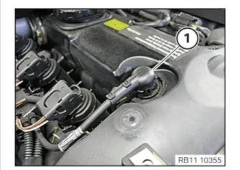

    В общем, заменил благополучно моторчик, почистил ошибки. После этого проехал 10 км, в работе двигателя проблем не заметил, но при этом выдало 3 ошибки, что уже намного меньше чем было раньше. Такие ошибки:
    2854 - vvt-sensor plausibility
    2866 - vvt-stops learning necessary
    2783 - hot film air mass
    Подскажите что ему еще не хватает? И что за датчик такой vvt-sensor, где он находиться?

    упоры не запомнил ибо датчик врет
    разъём вытащи, проверь
    масло выдуй
    диагностику в помощь, положение эксцентрика смотреть и пробуй запомнить упоры, хотя сами встать были должны
    3 - расходомер - показания смотри, что происходит

    Разъемы чистил, упоры запоминаются. Немного проеду и опять ошибки сыпет.
