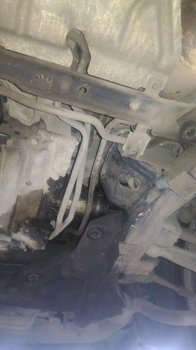

    Всем привет!
    Обнаружил течь масла.
    Это откуда получается?

    ПОЛУЧАЕТСЯ ПЕРЕДНИЙ РЕДУКТОР ВРОДЕ КАК

    N62 ? Если да, то прокладка маслянного термостата под замену.

    она справа?

    Да, прямо над редуктором получается, потому на него и бежит. Кстати, если запустить, то ещё прицепом разрушатся пыльник и сальник.

    Менял ее 30 000 км назад, вряд ли она....

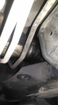

    Там течет отовсюду:)

    это мои редуктора стали такими от 80w140

    Мне в борисхофе сказали, что если из 4.8 не течет масло, то его там нет:) удачи с ремонтом редукторов.

    это бред.
    Нигде нет даже капельки, все зависит от хозяина машины.
    А с редукторами сам виноват - будем исправлять....
