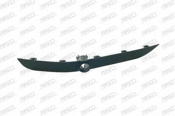

  6. хСаня5
    хСаня5 Завсегдатай
    7 фев 2011
    1,785
    Новосибирская обл.
    проще простого,отщелкиваешь накладку,вместе с ней снимается датчик парковки 3203755.jpg
  7. ЙоЖек
    ЙоЖек Завсегдатай
    5 фев 2016
    414
    У меня цельный бампер)
  8. хСаня5
    хСаня5 Завсегдатай
    7 фев 2011
    1,785
    Новосибирская обл.
    виноват,не дочитал до конца,что машина рестайл. Поставил дорестайлу еще один жирный плюс))
